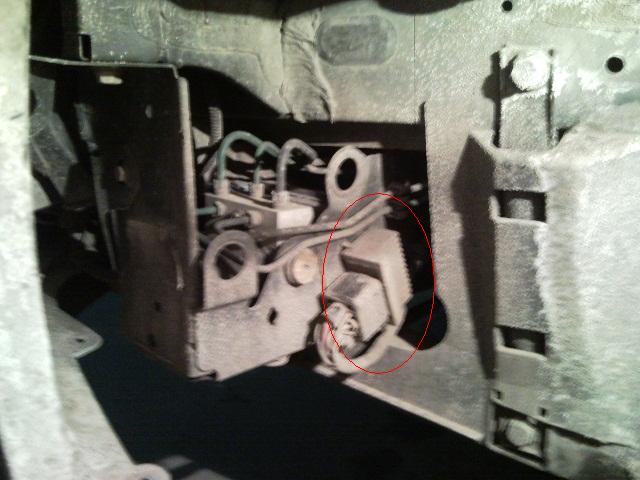

Nu ir...? Radai ta pakaitinimo zvakiu blokeli? :) Tiesa, jis ten ir matosi... :lol:
StandartinėParašytas: Sek Sau 24, 2010 20:21
Man rods va:(bet neesu tikras, ryt paziuresiu)
is apacios.jpg [ 50.03 KiB | Peržiūrėta 11872 kartus(ų) ]
