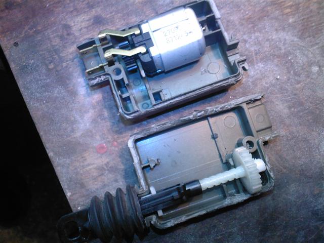

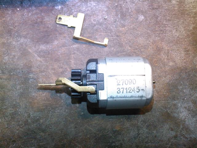

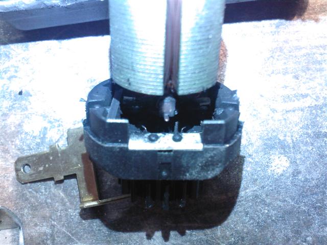

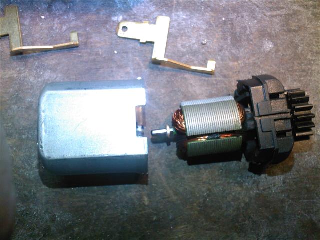

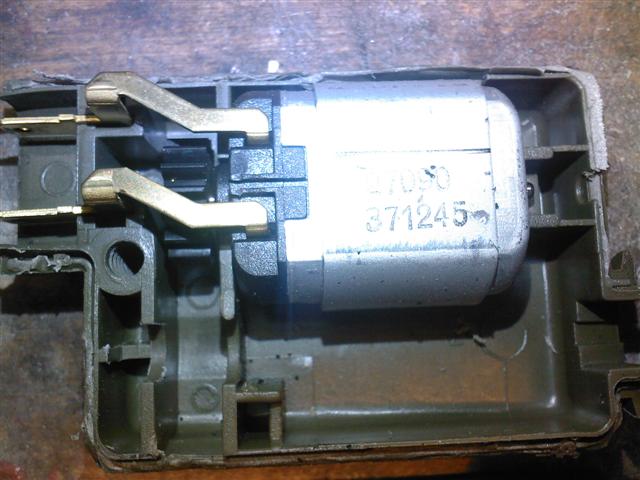

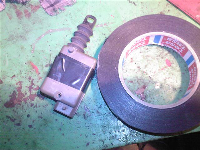

Šių ESPACE centrinio užrakto bėda pagrinde yra viena -varikliukai.Turėjau jų ne vieną .Išsiimi varikliuką ,išardai ,išvalai kolektorių ir vėl surenki.Dirba kaip nauji .Ir pasibaigia bėdos su centriniu. :)
