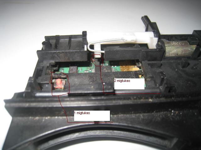

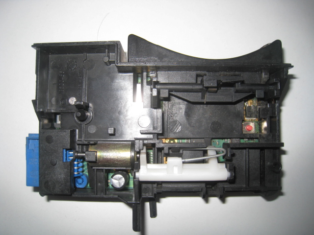

Kas esat tvarkes sita reikala, patarkit kaip tai padaryti. Pas mane nesiveda viena kart nuspaudus. Reikia laikyti knopke kol uzsives. Vitalij77 tu lyg esi tvarkes? As cia nieko nuluzusio namatau :(

Prie 1 migtuko yra nuluzes lezuvelis,-turi buti analogiskai kaip ir prie 2 migtuko.
Paimk plastmases gabaliuka ir kurk ka nors, gal iseis.
Kisant kortele turi nusispasti 1 po to 2 migtukas, pas tave 1 neveikia.
As pas relininkus gavau reliu plieninius kontaktus ir padariau abu lezuvelius is metalo, jau virs metu laiko. :bravo:

o kazin jei padaryt, kad 1 mygtukas visada ispaustas butu?

:bravo: padariau. Dekui tau vitalij77 uz tikslius patarimus. :victory: Su lituokliu kazkokia plastmase prilitavau. Bet galiu pasakyt nach.. tokius darbus. Vos nepaleidau pora kart to skaitytuvo i siena :shock: Nzn kiek laikys, bet dbr isbandziau, tai patinka man 8) puse korteles ikisi muzika pradeda grot, tada iki galo ikisi, spust knopke.... pati pasikaitina brumt ir burzgia traktoriukas :lol:
Tai taip ir turi but :wink: Sveikinimai :bravo:

tai blin vitalij77 ta pati ir man pasakojo bet taip tingiu ji ardyt, ir dar tu metaliniu kontaktu gaut reik kazkur, turbut ryt darbe pasiziuresiu ir paremontuosiu, o pats skaitytuvas lengvai issiima?

isimi pelenine ir patrauki skaitituva ant saves ir viskas 8)

jop sian jau sutvarkiau, radau ta nuluzuse kojele, tai ant visaus uzklijavau plasmases gabaliuka ir prie korpuso, ir ka veikia puikiai, tik spust ir brumbrum dizeliukas, dekui tau Vitalij77,tu tautos isgelbetojas, tik man reikejo anksciau jau tvarkyt bet tingejau :D

Nezinau kaip jums , bet man kliju ir lituoklio pagalba sutaisytas skaitituvas veike gal 1 menesiuka :lol: :banghead: :lol:
Kokius 3 kartus taisiau, kol neapsikentes padariau lezuvelius is plieno. :mrgreen:

o tau neatrodo, kad virtuvej prie dujines, ir kaip speju kaitinant peili ir naudojant kaip lituokli, nera sudo vertimas i vaska? :bee: :lol:

Niekaip neisivaizduoju kaip tu tuos metalinius liezuvelius pritaisei?? Siaip tiesa pasakius neisivaizduoju ir kas ten per liezuveliai :mrgreen: Is skardos jie?

Va is tos reles paemiau liezuvelius ir termo kliju pagalba priklijavau prie skaitituvo

1. Is kur gauti tokiu liezuveliu?
2. Kas per termo klijai?

Rele gavau is gelezinkelieciu, o termo kliju ir pistoleto jems yra senukose :D

cia ta prasme tie karsti klijai kur tutelese buna? tai jie sudas yra. visiskai nelimpa.

Ne tutelese, o plastmases strypas 8mm yra ir 12 mm, isistato i elektrini pistoleta.
Yra ivairiu spalvu, bet geriausi yra juodi.

nu apie ta pati snekam :) supratau tavo minti. jei pareis mano sutaisymas, darysiu taip kaip tu. tik is kur reiks gaut tu reles liezuveliu :roll:

Bet kurioj su elektra dirbanciuoj imonei RST, VST, Geležinkelis, Liftai, KTU

e, pas mane irgi nuluzes liezuvelis prie 1 mygtuko. Prie kurios vietos cia jis tvirtinas? Bent priklijuociau paziureciau kas per geris, nes pas mane nuo pirkimo palaikius mygtuka uzsivesdavo, cia perskaiciau, kad netvarka taip, tai issiardziau, ziuriu akurat nuluze... :?

super! priklijavau ir pirmakart mano akyse mano laguna uzsiveda vienu prisilietimu :D dekui uz pamokymus ;) naudinga
