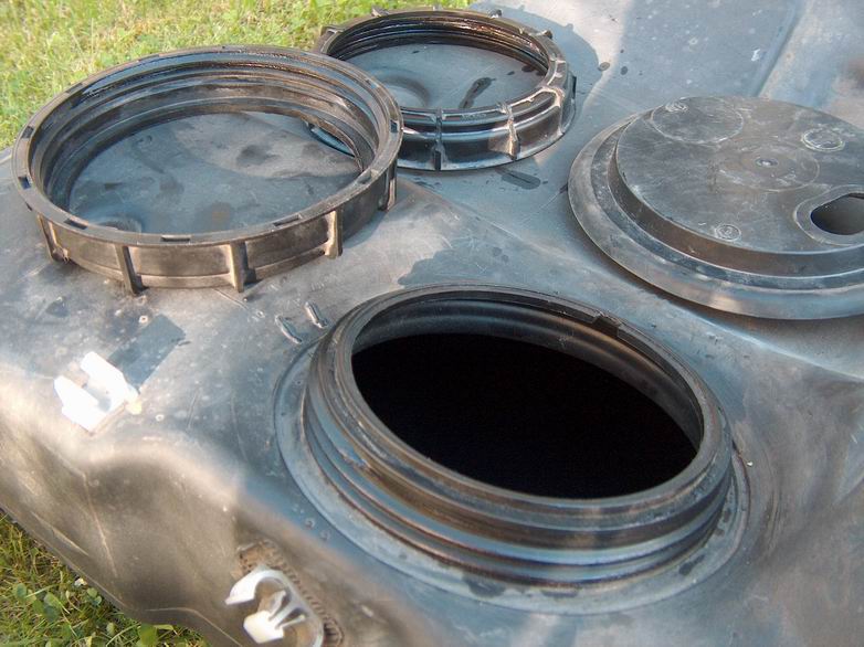

http://www.qrz.lt/ly2pj/Renault%20Sceni ... pump_9.JPG Kam teko atsukti kuro bako sandarinimo zieda, kuris paveikslelyje? Pavasari, kai valiau kuro filtra o paskui ji vos ne vos uzsukau. Dabar vel prisireikia valyti filtra, bet niekaip neistengiu uzsukti gerai, vis laistosi kuras. Gal gi si detale ne nuo sio bako? Jau aplauziau visas briaunas ir niekaip negaliu uzsukti. Pasidalinkite, prasau, kas remontavote isimdami kuro siurbli. Masina-Renault Megane Scenic 1999m.

Renault - savotiškos mašinos... Viena iš "nuostabių" savybių - kuro bako deformacija, jeigu ilgiau palaikai neužsukęs didelės veržlės. Kažkur forume ir aš ("mėgėjas"), ir raskila, ir Naganas ("profesionalai"), ir kiti minėjom, kad lendant į baką, ištraukus "vidurius", būtina tuoj pat užsukti didžiąją veržlę. Kitaip bakas deformuojasi ir problemas tu jau žinai... :wink:

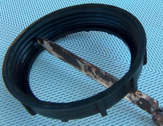

Ka tik pavyko ispresti sia problema. Taciau pusdieni ieskojau reikiamu daliu. Renault servise uz bako verzle uzsiprase 100 Lt. ir negarantavo, kad parvez tinkama. Vadinamam srote pavyko uz 50 Lt. nusipirkti visa baka su verzlemis nuo 2000 m. Scenic Megane, jis isardytas del to, kad vairas desineje puseje, grazi masina-keli liukai ir liuks spalva! Kas idomiausia mano Renault kuro bako verzle uzsisuko ir ant pirktojo bako, ir ant senesnio 1998m. modelio bako. Tie bakai guli po atviru dangum, zinoma be kuro ir nesideformuoja! Turedamas tiek daliu drasiai pradejau modifikuoti savo senaja verzle: peiliu isgremziau sriegio vijas. Gi bako gerkles vienas matmuo buvo 130 vietoje 125, taigi elipse! Del to ir nepavykdavo uzsukti.
