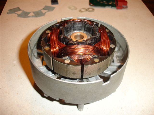

Neperseniausiai nustojo suktis 93 m. Safranės su klimato kontrole vetiliatorius.
Kadangi nepavyko nusipirkti kito, kad ir devėto, pasiryžau ardyti senaji.
851.jpg [ 63.08 KiB | Peržiūrėta 3812 kartus(ų) ]

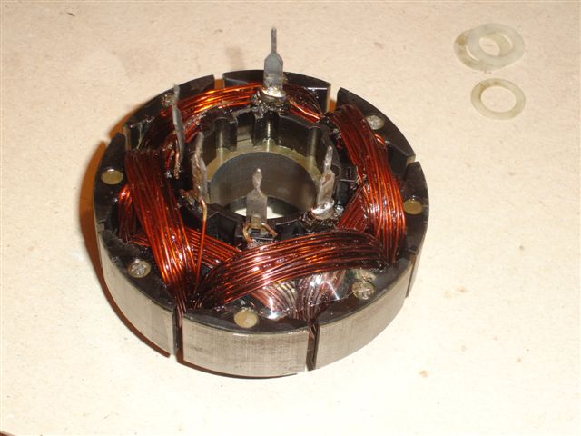

Pervyniojau dvi sudegusias apvijas (vyniojo bičiulis),
852.jpg [ 57.94 KiB | Peržiūrėta 3796 kartus(ų) ]
853.jpg [ 57.85 KiB | Peržiūrėta 3786 kartus(ų) ]
854.jpg [ 62.42 KiB | Peržiūrėta 3780 kartus(ų) ]
855.jpg [ 62.22 KiB | Peržiūrėta 3757 kartus(ų) ]

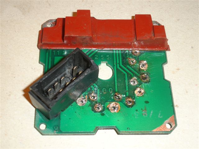

pakeičiau tranzistorius, visus keturius nors sudegęs buvo tik vienas,
856.jpg [ 47.48 KiB | Peržiūrėta 3754 kartus(ų) ]
857.jpg [ 67.18 KiB | Peržiūrėta 3759 kartus(ų) ]
858.jpg [ 62.66 KiB | Peržiūrėta 3769 kartus(ų) ]
859.jpg [ 55.23 KiB | Peržiūrėta 3764 kartus(ų) ]
863.jpg [ 47.56 KiB | Peržiūrėta 3765 kartus(ų) ]
862.jpg [ 65.17 KiB | Peržiūrėta 3764 kartus(ų) ]
864.jpg [ 75.05 KiB | Peržiūrėta 3746 kartus(ų) ]
865.jpg [ 45.6 KiB | Peržiūrėta 3752 kartus(ų) ]
866.jpg [ 48.5 KiB | Peržiūrėta 3748 kartus(ų) ]
Sunkiausia buvo įšlituoti tranzistorius, kad būtu galima nuimti platą. Jos nenuėmus neišsiardo ventiliatorius

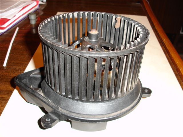

...vėl surinkau...
876.jpg [ 65.84 KiB | Peržiūrėta 3746 kartus(ų) ]
877.jpg [ 64.9 KiB | Peržiūrėta 3739 kartus(ų) ]
878.jpg [ 60.99 KiB | Peržiūrėta 3741 kartus(ų) ]
879.jpg [ 60.17 KiB | Peržiūrėta 3752 kartus(ų) ]
880.jpg [ 79.97 KiB | Peržiūrėta 3729 kartus(ų) ]
881.jpg [ 70.87 KiB | Peržiūrėta 3734 kartus(ų) ]
ir valiooo, ventiliatorius vėl sukasi (jau visą menesį) .
