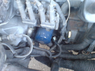

StandartinėParašytas: Tre Bal 08, 2009 17:15
Užsiregistravo: Pen Gru 08, 2006 10:36
KURIS CIA YRA SLEGIO DAVIKLIS

StandartinėParašytas: Tre Bal 08, 2009 22:35
Užsiregistravo: Sek Vas 22, 2009 14:45
Pranešimai: 57
tau reikejo ne kompresija matuot o tepalo spaudima :idea: gal viena skaitei kita galvojai :argue:

StandartinėParašytas: Pir Bal 20, 2009 17:10
Viskas baigta, pakeite man davikli ir problemos nera.Aciu visiems padejusiems.
