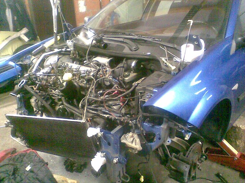

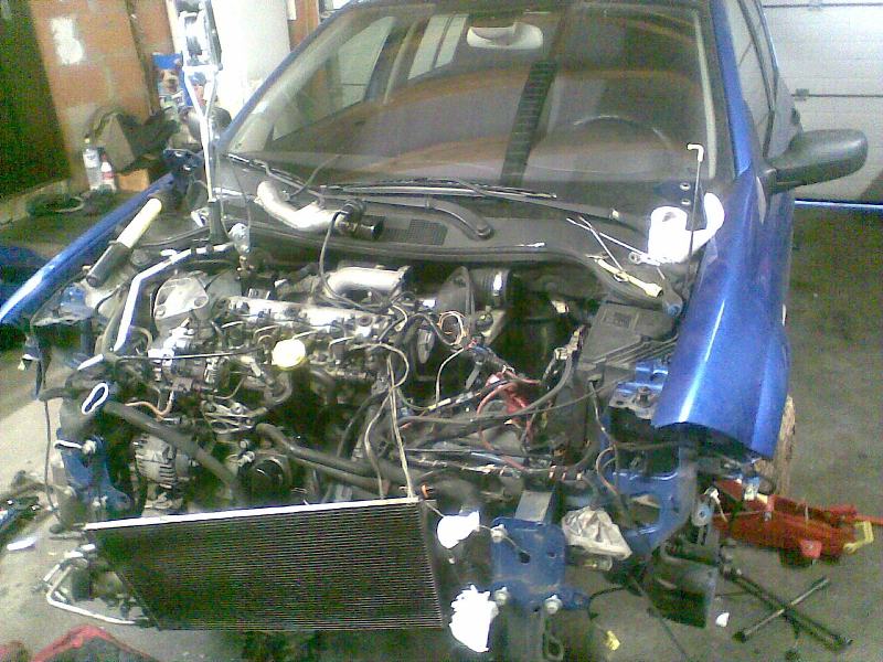

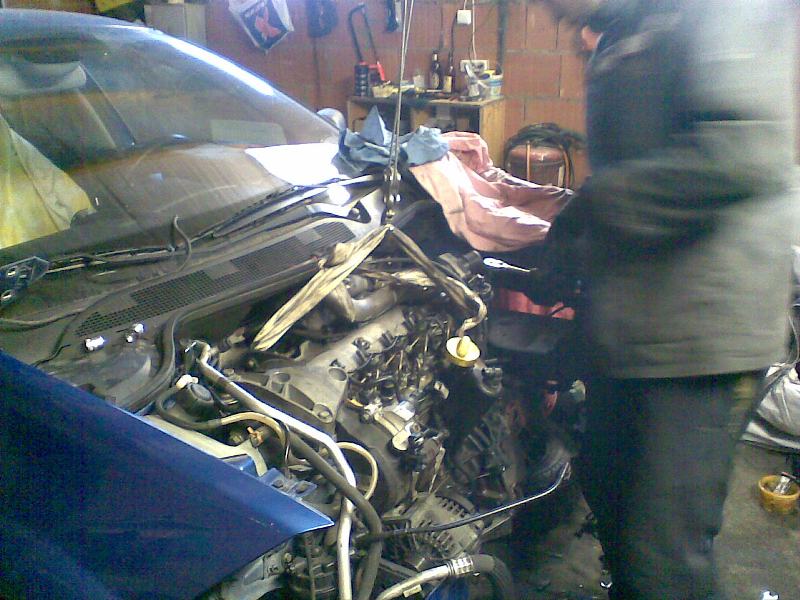

truputi aprasysiu remonto eiga, foto nedaug, nebuvo kada taskyt. kainos detaliu gavosi su nuolaidom, nzn kiek istikro kainuotu bet turbut nedaug skiriasi. Megane II remontuojasi gana nesunkiai, nusiima priekinis bamperis, posparniai, faros, laikikliais virsutinis apatinis, tokio kaip vadinamo (televizoriaus) nera, viskas labai paprastai sukonstruota.
Taip atrodo nurinktas priekis:

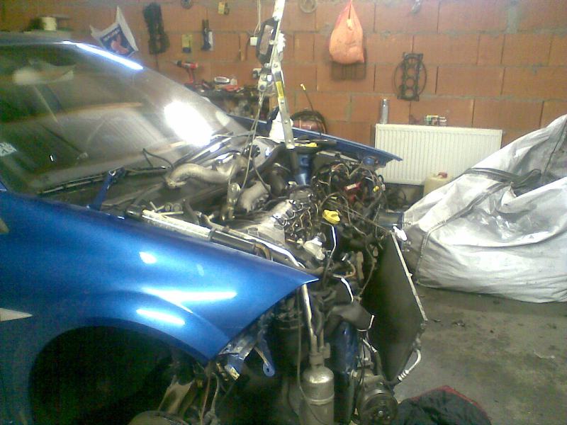

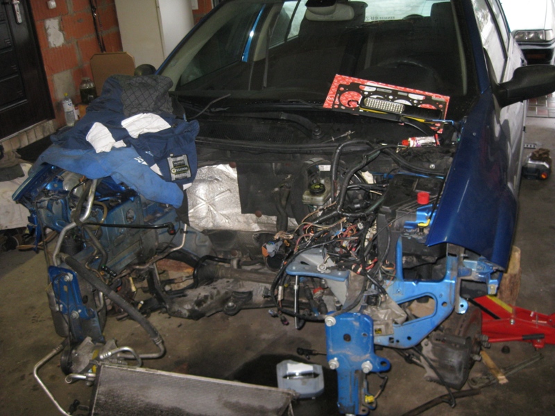

aprinktas priekis toliau imami pusasiai, dusle, pasikabinamas variklis ir paleidziamas nuo pagalviu.
Variklis gana paprastai issiima, su visa deze istraukiamas per prieki.

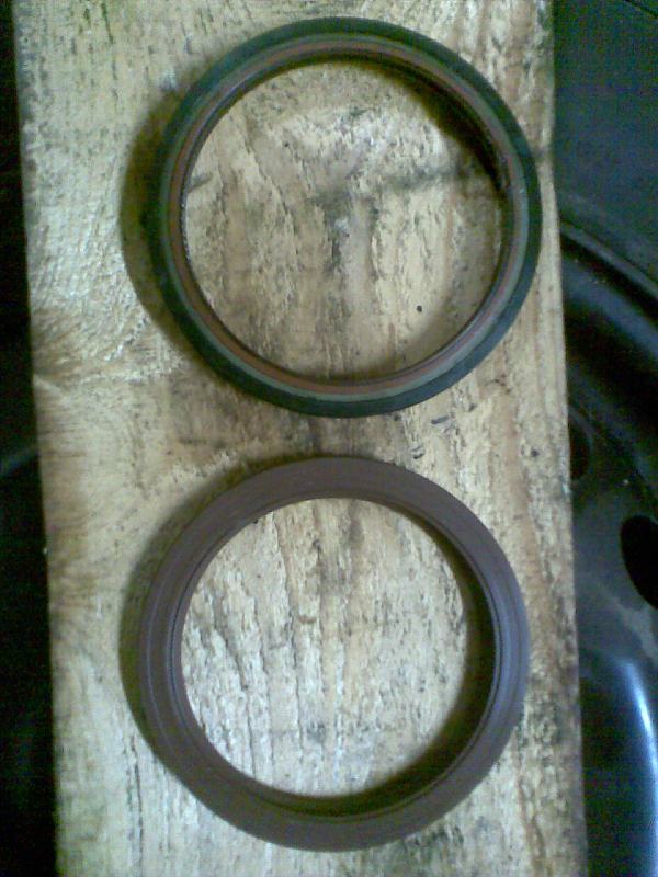

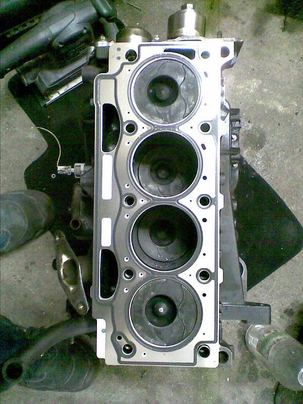

toliau skleidziamas variklis, atjungiama deze, visas nurenkamas nuimama (nes uzvilko svaistikli, reikejo ji remontuoti) galva.
slifuojamas velenas,perkami indeklai siu darbu sumas 220lt.
perkama galvos tarpine (originali) 90lt.
perkami salnykai, pirkau viena dezes puses, kitoj pusej nejudinams buvo tai nekeiciau. 45lt
karterio tarpine 35lt.
tepalai liquid moli 100lt
filtras 40lt
slifuojama galva 30lt
dar sandarinimo medziagos wurth 20lt
antifrizas 20lt
freona issaugojau, tai sutaupiau stolnika :)
viso detaliu ir remonto kaina isejo apie 600lt +alus :alcohol:
o kiek tokiu darbu kaina servise, negaliu pasakyt nesidomejau. turbut kas neapsiima pats, tai pigiau butu nauja motoriuka pirkt.
jau prasukti 3000km ir viskas puikiai veikia.
