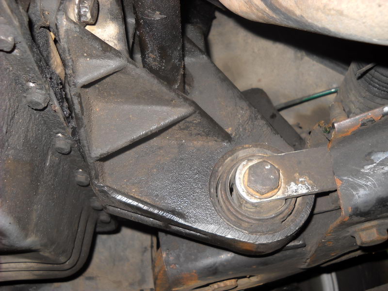

noreciau paprasyti specu konsultacijos
Pas mane gesinant arba kuriant varikli labai kratasi masina, taip pat girdisi smugis jei pvz. vaziuoji atgal, tada greitai permeti 1 pavara ir pradedi vaziuot i prieki ir t.t.
Pakelus masina paaiskejo kad suplysusi apatine pagalve. Kuri prilaiko varykli kad nevaiksciuotu pirmyn atgal. Kiek pasakojo meistriukas kad jinai yra apacioj ir yra gumos gabalas, panasus i sailenbloka, ant kazkokio aliuminio kronsteino.
Skambinau i tanagra ir kitus, niekas neranda kompe tokio dalyko. Klausineja ar tikrai varyklio ar pavaru dezes, ar kairei ar desinei.
Norejau paklausti, kaip tas dalykas tiksliai vadinasi, gal yra jo kodas.
Gal dar kasnors galetu patarti kur isigyti ir kiek mazdaug kainuoja.

Tu apie šitą kalbi,
http://manodalys.lt/product.php?id_product=1074180021
Tik jų yra labai daug rušiu. Turguje gali rasti iki 100 lt

Va taip atrodo...
Failo aprašymas: pagalve
renault_pagalve.jpg [ 134.46 KiB | Peržiūrėta 2790 kartus(ų) ]

Man atrodo darenasj turi, kur kaune ardo espace 2.2dt

bet cia kazkoks nestandartas? ar kaip suprasti. Servise siulo ispresuot, parinkti panasia guma ir atgal ipresuot, sako i kokius 200Lt tilpsiu. ka manot, verta prasidet?
Guma toks dalykas kad su laiku keteja puna ir plysta, del to nelabai noreciau pirkti naudota. Neaisku kiek pratemps.
StandartinėParašytas: Šeš Bir 18, 2011 10:05
Aš manau galima rasti panašų sailenbloką ir su remontu daugiau 100lt neturėtų kainuoti.

siulau dar pabandyti uzsukti i turgu aleksoto panasiai ir man buvo vienas tai neturi kitas vel ten kazka turguje parodziau foto is karto padave ir kainavo berods apie 60lt tik ne tokia pati o blogiausiu atveju jei nerasi tai kazkokia panasia taikyti ir turetu tikrai nebrangiai iseiti

man irgi pribrendo laikas keisti ta pagalve apatine kaip foto. gal kas esat perpresave ir zinot nuo kokios auto tiktu ten sailenblokas ?
Megane 2 1.9DCI
