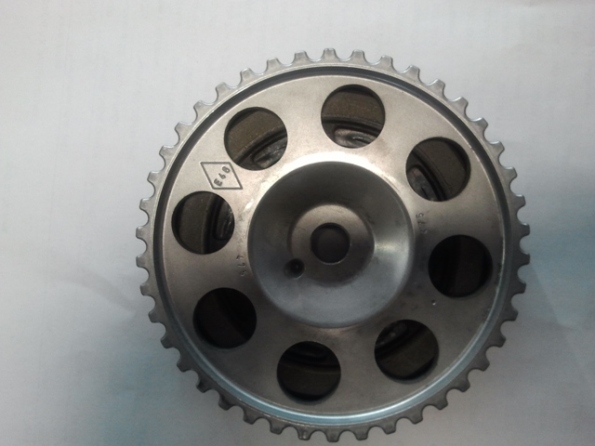

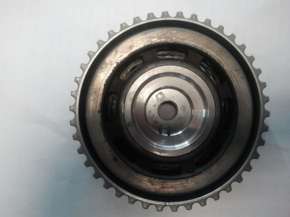

Dabar sprendimas = 370 lt
G8T_2.jpg [ 108.37 KiB | Peržiūrėta 4960 kartus(ų) ]
G8T_1.jpg [ 101.45 KiB | Peržiūrėta 4960 kartus(ų) ]
G8T.jpg [ 91.37 KiB | Peržiūrėta 4968 kartus(ų) ]
16v x 2 - 1
StandartinėParašytas: Ant Vas 21, 2012 12:24
Užsiregistravo: Sek Spa 23, 2011 08:23
Pranešimai: 13
Cia is principo tiek negalima moketi. Tai va, paslaugete mane, ta diska (antra fotke, vaizdas is vidines puses) pjauti lauk.

remis1 rašė:
kodel negalima? yra automobilis - jis eksploatuojamas, to pasekoje dyla detales ir jas reikia pakeisti naujomis arba naudotomis, bet geros bukles. :) vienos ju buna pigesnes, kitos brangesnes..

remis1 rašė:
Gal is principo i metala ja ... bus pigiau ... geriau.. pagal tikra lietuvi.

remis1 rašė:
Klausimas kur gauti ir uz tuos 400lt. As neradau.
Nuotraukas as sudejau tikrai ne is interneto :) Visada galite rinktis is keliu variantu: 1301, 650 arba 370.
