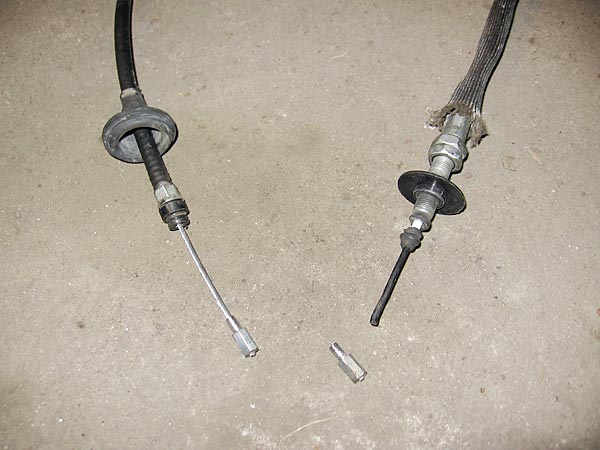

Teko keisti vakar trosa, nutruko prie greiciu dezes, ties uzpresuotu galiuku. Nauja pirkau Eolte (55lt.) lygtai toksai pats kaip ir senasis. Pats trosas padengtas kazkokia juoda plasmase. Senasis taip pat buvo su tokiu padengimu, tai kad lyditusi nuo karscio nepastebejau. Pakeitimas truko gal 15 min. tik del itempimo atreguliavimo teko kelis kartus uzkurti varikli ir pavazineti, kad surasti optimaliausia varianta kada atleidziant pedala "griebia" sankaba.
O jeigu truksta trosas nuo pedalo 10cm, tai tikriausiai sarvas blogai buvo istatytas i duobute, ten jisai ikisus fiksuojasi, nes yra du idubimai aplinkui.
Senas trosas:
senas.jpg [ 47.79 KiB | Peržiūrėta 5516 kartus(ų) ]
Naujas trosas:
naujas.jpg [ 48.97 KiB | Peržiūrėta 5519 kartus(ų) ]
naujas2.jpg [ 60.01 KiB | Peržiūrėta 5506 kartus(ų) ]
