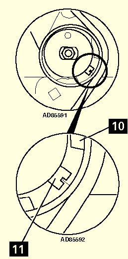

jei ka.....
g8t.png [ 8.99 KiB | Peržiūrėta 2909 kartus(ų) ]
