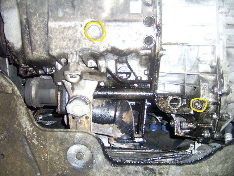

Ar teisingai pazimejau katruos varztus reik atsukt kad pasikeist tuos ar tuos tepalus .. ir kaip greiciu dezes reik patikrint ar dar yra tepalu 1Variklio alyva 2 Greiciu dezes..
alyva varzt.jpg [ 142.17 KiB | Peržiūrėta 8910 kartus(ų) ]
StandartinėParašytas: Pen Kov 26, 2010 15:36
asdfas rašė:
pazymeta liktais gerai bet greiciu dezes tepalas nekeiciamas...... greiciu dezes tepala reikia tikrinti atsukus kamshti kuris yra is greiciu dezes priekio per viduri kazkur tikrinama kai masina stovi lygiai atsukus turi begti jei nebega dapili iki kol begs......

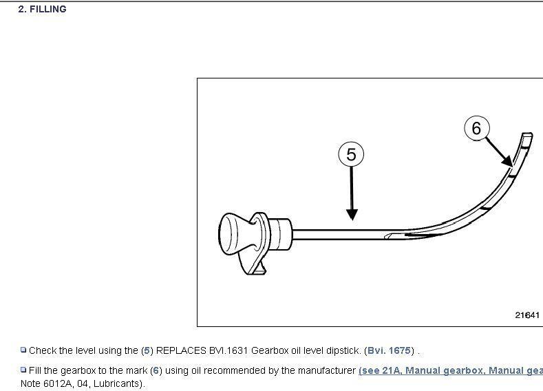

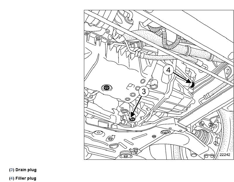

kaip anksciau rasiau PK6 dezei matuokle reikalinga

pk62.JPG [ 34.87 KiB | Peržiūrėta 8803 kartus(ų) ]

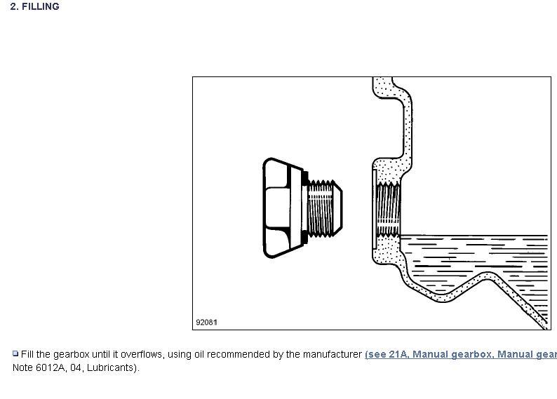

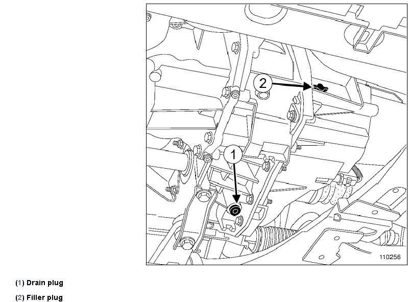

JR5 dezei pili kol pradeda begti......
drain plug.JPG [ 77.26 KiB | Peržiūrėta 8798 kartus(ų) ]
