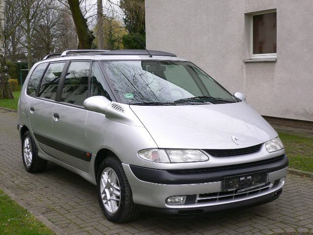

Sveiki , susiduriau su toke problemele pradejo sunkei kurtis tai vienas meistras patare ideeti kuro vostuveli kuris neleistu nusesti kurui nes slangutese atsiranda oro prie filtro , vostuvelis nepadejo da itariu zvakes pakaitinimo , noreciau jas issukti patikrinti gal kas gali patarti nuoko pradeti ? ar butina nuimti KOLEKTORIU ?
ir kiek kainuoja ju pakeitimas ir patikrinimas ? IS ANKSTO ACIU
