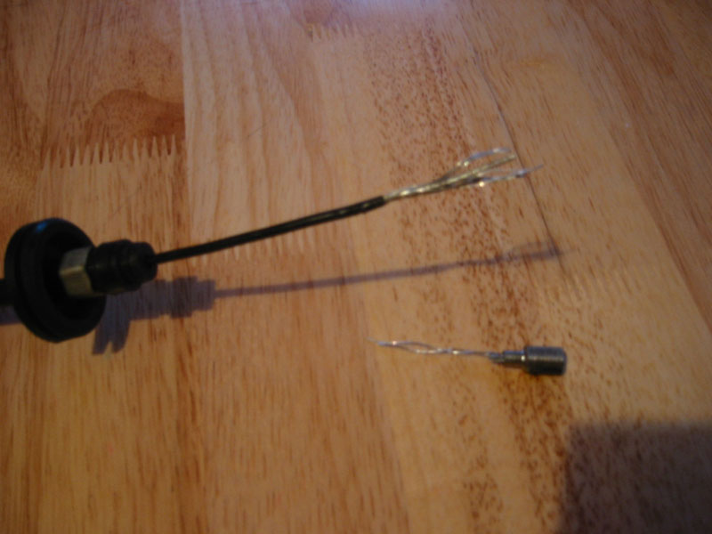

Vėl nutrūko man sankabos trosas. Šį kartą visiškai prie pedalo :(

StandartinėParašytas: Sek Vas 17, 2008 01:21
aleks rašė:
visi simptomai kaip pas mane :)... pedalas tapo kaip pukelis kai nauja trosa idejau... bet vat po kazkiek laiko vel tas pats (ziureti foto auksciau ;)) jau su peilium apipjausciau ta plasmases bumbuliuka, vel silpnas printies garsas atsirado, reiks pasiziuret, gal vel plastmases susirinko
niekas pas mane nesilydo, o nutrūkimo vietoje kaip nupjauta prie pat pedalo:
5330.jpg [ 78.18 KiB | Peržiūrėta 9365 kartus(ų) ]
