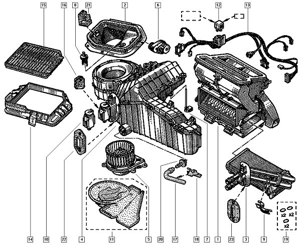

turiu sioke tokia shema noreciau jusu paklausti kur yra vintiliatoriaus tranzistoriai, kurie tinka rusiski KT 825?, radau temu daug apie jos bet nzn kur lituoti. dekui
gal sioje shemoje matosi

kitoj temoj klausei kur tie tranzistoriai yra tai tu pirma idemiai pasiskaityk ka as tau anksciau rasiau tai gal tada suprasi kur jie yra o ne iskart klausinet kur jie yra.

Miestas: vilnius
o atlitavai visa ta plokste? vat atlitavus ta plokste ir yra tie tranzai berots keturi jie ten yra uzspausti su metaliniais sh... prie aliuminines dalies kad ausintusi.
