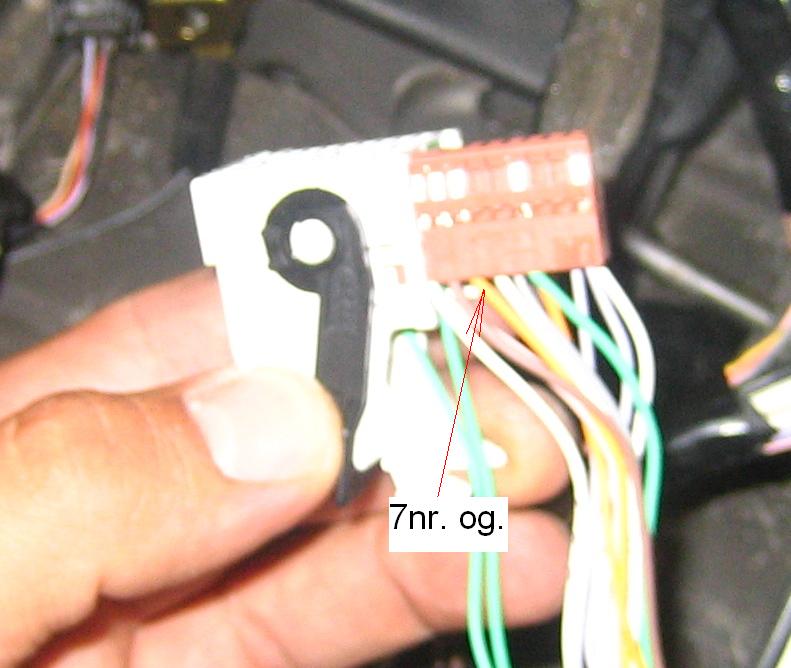

Nr.7 tai kairiau pavaizduotas anksciau prikabintame faile . tai og.(oranz) laidas i brown jungti . kuri realiai pagal laida ir atradau kaip matosi foto tai balta fiske kurioje yra ruda ir joje 7 nr ir yra tas laidas .
laguna UCH 006.jpg [ 57.37 KiB | Peržiūrėta 2206 kartus(ų) ]
