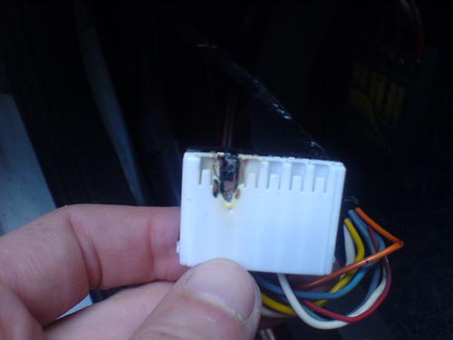

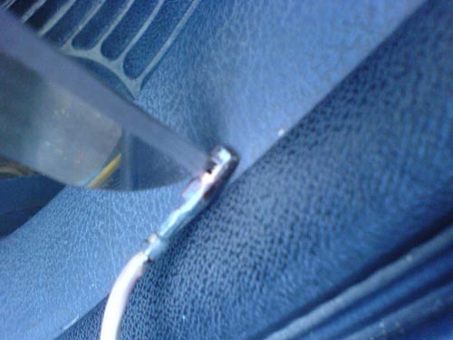

Man irgi sildymas sustreikavo. Dekui raskila'i prie saugikliu geltonos fiskes balto laido kontaktas nusviles buvo.
Tai issiemiau balta laida su angaliu, ji pasveiciau is vidaus ir atlenkiau kontaktus is sonu...
ir problema dingo - galini olango sildymas atsirado :alcohol:
nufotkinau dar su telefu, gal kam aiskiau bus ardant.
Failo aprašymas: issiemiau laida su angaliu, ji pasveiciau is vidaus ir atlenkiau kontaktus is sonu...

Failo aprašymas: taip nusvilus net fiske buvo...
DSC00413.JPG [ 47.88 KiB | Peržiūrėta 5739 kartus(ų) ]
Goga, Alytus
