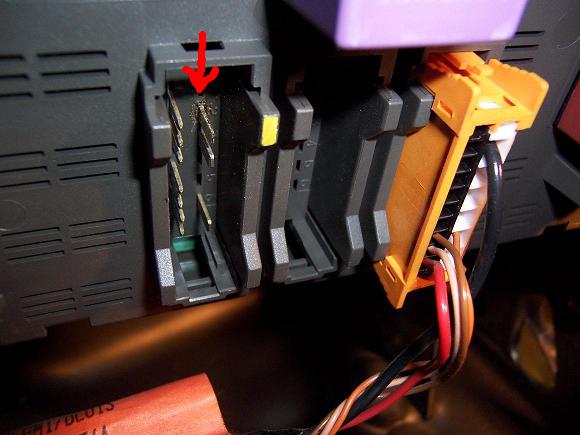

taigi,pasidziaugiau stebuklingai atsiradusiu sildymu po veliniu kokius du menesius ir vel sildymas dingo :( oi ta laguna,ziuriu, silpnai prancuzai ja pagamino ypac kas su sildymu susija,ir galinis streikuoja,ir salono sildymas,tiksliau peciukas streikuoja....na bet griztant prie problemos,tai man ta pati problema yra kaip preis du menesius,viskas tikrinta ir yra aisku,kad srove uzstringa komutaciniame bloke,paciame bloke kontaktas B2 yra uzsioksidaves,matosi nuo itampos gal pasviles truputi,kaip ir pati geltona fiske,taigi buvau siek tiek atstumes ta komutacini bloka,tai jo virsuje dar belenkiek jungciu yra, ir pagal mano matyta vaizda,taip iseina,kad paciame komutaciniame bloke yra gal mikroschema kokia,nes nesutampa fiskes virsuje ir apacioje to bloko,tai ka patarsit daryt,nesinoretu jo visai ardyt,beto as dar bandziau su dilde apvalyt ta uzsioksidavusi kontakta,bet nieko,vistiek sroves nera...noriu pridurt,kad is fiskes geltonos iki galionio lango srove eina,taip kad jokie saugikliai po bagazines apmusalais nukepe nera. Beto,galvojau,gal pacioje klimoje kazkas negerai,nuo jos neateina gal srove,bet mygtuko lempute uzsidega ir rele suklapsi,reiskias klima atkrenta. taigi,ka dabr daryt su tuo komutaciniu bloku ir ta apsvilusia jungtim jame?
Failo aprašymas: cia matome nustumta komutacini bloka,matosi kelios reles ir dar daug ivairiu jungciu to bloko virsuje
visas blokas.JPG [ 58.33 KiB | Peržiūrėta 6069 kartus(ų) ]
Failo aprašymas: cia matome komutaciniame bloke ta uzsioksidavusia jungti B2 (vaizdas is bloko apacios)
jungtis pasvilus.JPG [ 42.87 KiB | Peržiūrėta 6066 kartus(ų) ]
Failo aprašymas: cia kur yra raudonai apibrauktos fiskes,tai po jomis yra grynai ta geltona fiske su uzsioksidavusiu kontaktu, tik nesuprantu,kodel fiskes virsuje matosi jungtos horizontaliai,o apacioje bloko vertikaliai, persasi mimtis,kad paciame bloke dar yra kokia nors mikroschema
is virsaus.JPG [ 48.58 KiB | Peržiūrėta 6065 kartus(ų) ]
Laguna RXE 96m. 2.0litr +dujos

B2 ir B3 pačiam bloke turėtų būti sujungtos lygiagrečiai, tai pamatuok įtampą ant B3 ( jei įjungus šildymą atsiranda 12V tai reiškia, kad bloko plokštėj B2 lydvietė bloga, ar takelis nudegęs. Jei 12V neatsiranda - žiūrėk lango šildymo relę. Jei relė gera ir valdymo signalas jai paduodamas, teks ardyt bloką - gali būti nukepęs plokštės takelis).
Jeigu B3 išvade įtampa komutuojasi - gali BALTĄ STORĄ (šildymo) laidą fiškėje perkelti ant B3 kontakto. Bet geriausia - sutvarkyti, kad įtampa būtų ir B2 ir B3 kontaktuose ir tada BALTĄ STORĄ laidą pajungti i abu šiuos kontaktus - garantuoju, fiškė daugiau nebesvils.
Būtinai įsitikink, kad B2 ir B3 yra sujungti lygiagrečiai!!! Priešingu atveju, gali ką nors sudegint.
Komutaciniame bloke mikroschemų nėra.
(p.s. Devynis kartus pamatuok, dešimtą - pjauk)

o tas "pajungta lygiagreciai", tai tipo,kai ijungi sildyma itampa turi atsirast ir B2 ir B3 kontakte? Jei taip bus,tai kaip reikia pajungt lygegreciai,is to storo balto laido dar dajungt viena laida nuo jo iki B3 kontakto per fiske? O jei nebus nei viename kontakte itampos,tai reikes ta bloka ardyt,kazkaip nesinori,reiks jauciu jau tada elektrikui varyt,nors ne daug tos ziemos liko,koks menesiukas dar,vasara vistiek nereik to lango sildyt :)
Taip, turi atsirast abiejuose. Jei matuosi varžą tarp jų - turi rodyti 0 (trumpą jungimą)
Wygis rašė:
Taip, teisingai mąstai.
Wygis rašė:
Relė stovi komutaciniame bloke. Jei nebus įtampos B2 (B3) - reikia patikrint ar ateina relei valdymo signalas (įtampa). Jei ateina - ardai komutacinį bloką. Jei ne - tikrini ar ACC blokas (arba šildymo įjungimo mygtukas) duoda valdymo įtampą.
Dar noriu pastebėti, kad, mano manymu, kontaktai apie kuriuos mes kalbam yra ne B2 ir B3 - o A2 ir A3. Prie mašinos tingiu eit, o manualas rašo, kad A2 - galinio lango šildymas, A3 - nenaudojamas (bet realiai tai yra užlygiagretinti).
