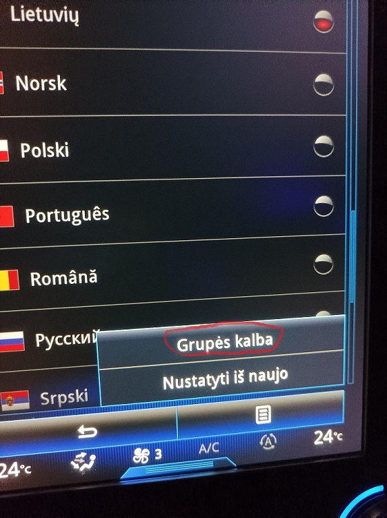

Kalbos pakeitimas Espace5, (turetu tikti irTalisman bei kitiems naujesniems Renault modeliams su R-link2 sistema).
1. Spaudziam “MENU”, pasirenkam ir paspaudziam “Kalba” , turetu buti Lietuviu(PAV.1)
2. Spaudziam pazymetas „groteles“(PAV.2)
3. Atsidaro galimi pasirinkimai (PAV.3), pasirenkame ir paspaudziame„grupes kalba „

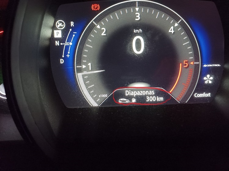

4. Prietaisu skydelyje, vietoje tokio vaizdelio (PAV.4), pamatome sekanti vaizdeli (PAV.5), yra nustatyta kalba ir punktas „iseiti“.
5. Ant kalbos, su vaire esanciu mugtuku paspaudiame „OK“, atsiveria kalbu sarasas. Mygtukais aukstyn-zemyn pasirenkame norima kalba – OK, mygtuku zemyn – iseiti.
6. Viskas, kalba skydelyje pakeista.
