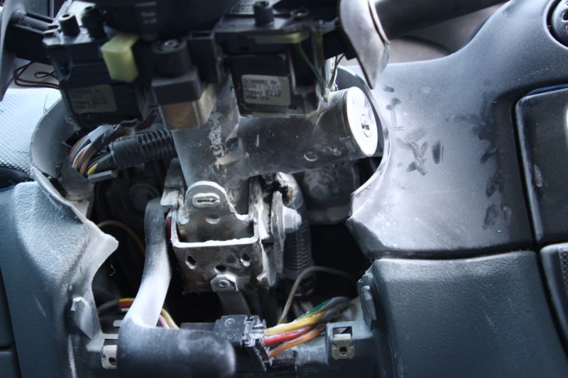

Pasipasakosiu siandieninius savo Meganes ekspotavimo ir gedimo patirti. Taigi tokia jau situacija atsitiko, kad isisuko raudonas gaidelis i salona. Po darbo susiruosiau i namus vaziuoti, isitaisiau, dirza uzsisegiau, kuriu.. starteriui besisukant po vairu esanciose panelese pradejo virsti dumai. Ir sakyciau gausiai, neuzilgo tarpuose (kuriu meganeje tikrai yra panelese) uzsimate ir ugnis. Taigi negailime ranku, dreskiam plastmase lauk, griebiam gesintuva ir dusinam gauduli. Uzdusinimas sekmingas, taciau matosi dar raudonuoja kazkas - dege laidai, jie lietesi prie remo todel per juos pilnu pajegumu tekejo elektra. Greit atjungus akumuliatoriu dar papuciau milteliu i salona ir atsisedes ant zolynelio galvoju kaip man pasiseke :) O dege uzvedimo spynos laidai, kuriuos vis maige vairo padeties mechanizmas. Maige maige ir pramaige vadinasi. Turejau fotoaparata po ranka, tai padariau kadru. Veliau jau neskubedamas issiardziau likusias patsmases nuo vairo, issimiau spynele. Kadangi laidu atitaisyti nebebuvo sansu (matosi fotkese kodel) tai liko tik pjauti likusius laidu galus, juos paruosti naudojimui ir keliauti namo kaip vagiui is filmu. Galiausiai issivales salona galiu ivertinti nuostolius: spyneles laidas (arba visa spynele jei neparduodamas atskirai), dvi pastmases, puse gesintumo bei skaudantys pirstai (ta jau daro adrenalinas, kad kisi nagus bet kaip ir betkur, ko pasekoje vienas nagas nukentejo ir apdege vieno pirsto galas). Laimejimai - visa likusi Megane :) Taigi ikeliu kelias nuotraukas.. Gerai, kad ne vienoje is ju nera ugnyje paskendusio automobilio!
Failo aprašymas: salonas pogesinimo, matosi kuria paneleteko lupti
IMG_8386.JPG [ 81.74 KiB | Peržiūrėta 6429 kartus(ų) ]
Failo aprašymas: va cia buvo ugnies
IMG_8394.JPG [ 84.74 KiB | Peržiūrėta 6421 kartus(ų) ]
Failo aprašymas: uzsideges laidas priremtas vairo mechanizmo
IMG_8396.JPG [ 60.32 KiB | Peržiūrėta 6432 kartus(ų) ]
Failo aprašymas: tiuningas
IMG_8404.JPG [ 79.74 KiB | Peržiūrėta 6426 kartus(ų) ]
Failo aprašymas: draugas
IMG_8391.JPG [ 76.2 KiB | Peržiūrėta 6428 kartus(ų) ]
Failo aprašymas: spynele ir kas liko is laido
IMG_8406.JPG [ 88.09 KiB | Peržiūrėta 6425 kartus(ų) ]
Failo aprašymas: suniauniota zveries panele
IMG_8413.JPG [ 80.61 KiB | Peržiūrėta 6421 kartus(ų) ]

Reakcija puiki, tikrai ne kiekvienas taip sureaguotų (manau būčiau iš tų, kurie sėdi prie sudegusios mašinos).. :)
Beje, dabar irgi nepatingėsiu gesintuvą arčiau sumontuot..
O dėl tų laidų, tai man buvo oro pagalvės laidas ištrūkęs iš lizdo nuo vairo padėties keitimo (įsigudrinau kartais kaip kokiam coupe, o kairtais kaip ir priklauso scenice - aukštai sedėt). Tai ten paardžius tie laidai tikrai sugrūsti, jei dar kas chimičinta buvo prieš pirkimą, tai ir galima tikėtis tokių raudonųjų gaidelių įsisukant. :bee:

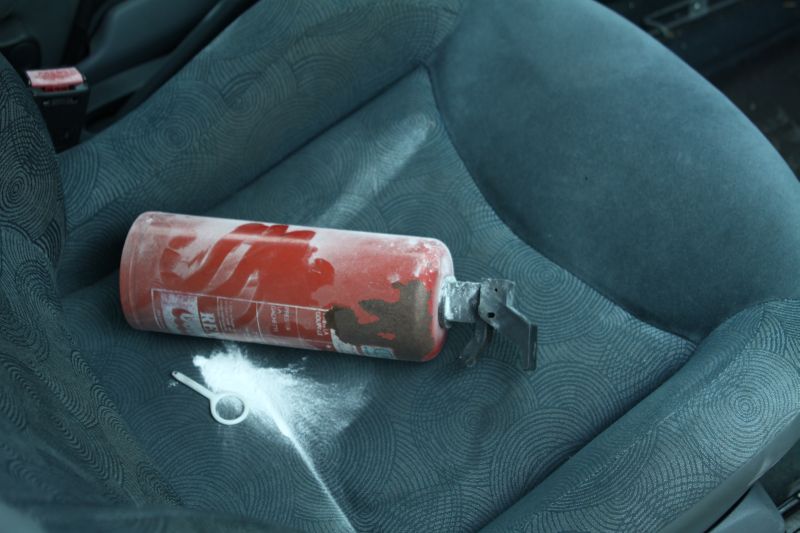

Pas mane buten prie keleivio koju gesintuvas ir yra sumontuotas (prie plasmases centrines sono, prisegiau foto kurioje matosi puikiai gesintuvo laikinklis). Pasilenki ciut ciut ir jau turi rankoje. Dabar reikes vaziuot ji papildyti jei jis pildosi aplamai, nes kitakart to puses (spejamai) baliono gali pritrukti. Gal kas zinot imone Kaune kur gesintuvais uzsiima?
Del situ laidu tai kiekvienam siulau profilaktiskai zvilktelti ar tas vairo padeties keitaliojimas nepridare ko blogo. Aplamai tos padeties keitaliojimo nereikia visai, vistiek vos pora centimetru tepavaziuoja jis :)
Failo aprašymas: gesintuvas
IMG_8384.JPG [ 69.1 KiB | Peržiūrėta 6407 kartus(ų) ]
