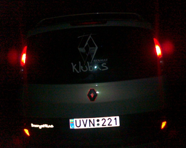

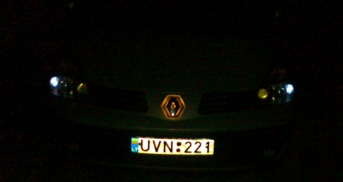

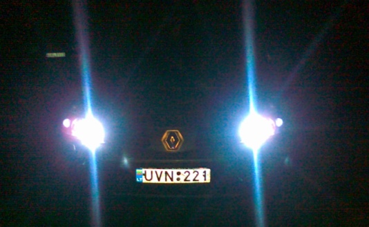

Truputi patobulintas Espace IV apsvietimas... Is karto pasakau, kad priekyje deti BALTI diodai, bet matomai organinis stiklas duoda ta gelsvuma :banghead: :oops:

:shock: na atrodo tai sauniai, net seile varvint pradejau! :mrgreen:

Prie paprastu zibintu spalva geriau derintusi, o prie mano xenonu ne labai deri :roll: Bet vistiek ir man grazu :victory: :D
