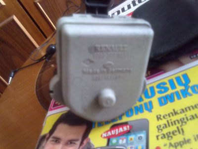

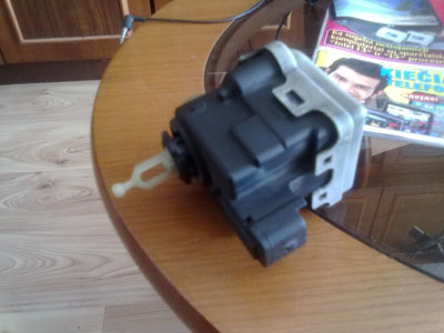

Maratas rašė:
Taigi pirmiausia - as irgi SOSTENOJ del gumos klausiau irgi visa pusasi pasiule, o del varikliuku stai kas: nei is sio nei is to vienas paskui kita nustojo kilnoti faras, turiu pasidares diagnostika garaze kuri parode kad abu aukscio sensoriai geri, isardzius varikliukus paaiskejo stai kas, rotorius tiek "ištinęs" , kad nei pirmyn nei atgal prasukti neina, o vargeli, vos nupresavau statoriu, tada aptekinau rotoriaus {gal reiketu vadinti rotoriuko nes toks nedidelis , kad rotorium vadinti lyg ir neiseina} isore, o jis is kazkokios rudos magnetines medziagos ir gana minkstos. Surinkau atgal nuo diagnostines irangos veikia kuo puikiausiai. Galvoju- pavyko, faros kilnojasi. Kita diena viena vel nustojo kilnotis arba kita isvercia akis i dangu, taigi seka ardymas dar karta. Nuo diagnostikos burzgia, vadinasi veikia, bet faros nesikilnoja arba pasikelia ir nenusileidzia ar atvirksciai. Dar karta isardzius varikliukus paaiskejo , kad esantis rotoriuke sriegis, kuris stumia svirtele faru kilnojimui - ismaltas. Tai va koks šubertas. Jei nepavyks gauti , bandysiu ipresuoti ivorite kad ir is duralio su sriegiu, dar nezinau ar toki sriegikli eis gauti na cia jau smulkmenos. Jei is vis nieko neiseis, atjungsiu varikliukus, sureguliuosiu faras stacionariai. Kaip bus- butinai parasysiu Se tau kad nori, Speisas 2005 sausis o jau tokia kochma iskrete.
Pagaliau , nepavykus rasti varikliuku, teko susiremontuoti tus pacius. Dabar atrodo kol kas veikia normaliai

Įmestum to agregato foto,t.y. kokios formos jungtis,traukė ir fiksatoriai.Būtų gerai su matmenimis.Garaže turiu visą krūvą visokių tų ''kilnotuvų'',nuo kokio ''modus''-o galėtų gal ir tikt,tik nežinau,kaip atrodo :oops: metu į kibirą nekatalogavęs :lol:
 Pranešimo tema: Re: Espace IV
StandartinėParašytas: Ket Spa 07, 2010 06:08
Užsiregistravo: Ket Kov 20, 2008 19:31
Pranešimai: 135
