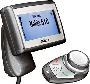

Papildomai jau buvo ideta laisvu ranku iranga su Nokia telefonu (nepamenu modelio), sumontuota po vairuotojo kojomis esancioje dezuteje. Labai patogus daiktas, ekranelyje rodo kas skambina, galima deti sim kortele i pati telefona arba prisijungti bluetootch rysiu nuo savojo telefono :victory:
tikiuosi ne tokia?
Nuo savosios demontavau, tinka nokia 3510, bluetoth nera. Cia viskas buvo sugrusta prie begiu perjungimo svirties.

coo3r rašė:
tikiuosi ne tokia?
Tikrai ne tokia. Jos gal Lietuvoje buvo populiarios, nes ir dar viena tokia pat, kaip pas mane esu mates i Espace IV sumontuota :roll:
Pas mane Nokia 610 :wink:
nokia-610.jpg [ 46.98 KiB | Peržiūrėta 6292 kartus(ų) ]
cia jau visai kitas dalykas :)
