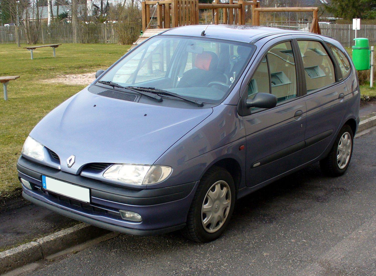

gal galite padėti rasti lietuvišką ar bent jau rusišką instrukciją šitai mašiniukei?
http://www.renaultclub.lt/uploads/images/Modeliai/Renault%20Scenic/scenic%20I/ph1/scenic_I_ph1_3.jpg
