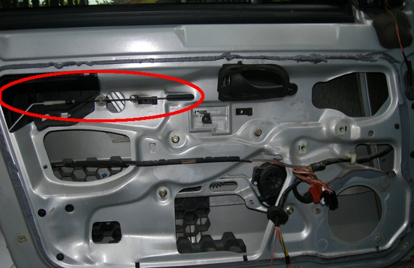

elfass rašė:
gal kas duris safrano arde? :) sunkus darbas? nes man stringa uzraktas... reik ziet kame bedos :)
visas 4 ardziau po kelis kartus. klausk kas neaisku :victory:
Ar cia safrane silpna vieta galiniu dureliu rankenos? Mano eme ir nuluzo, tiksliau pats stipriau paemiau ir nulauziau :( Idomu kiek kainuotu srotine ir ar sudetinga pasikeist?

Ailenas rašė:
Kaip tu ją nulaužt sugebėjai? :shock: Trosas nutrūko? Niekad negirdėjau, kad būtų jųjų silpna vieta, maksimum apdailos rankenų krenta gan dažnai arba nulūžta jų tvirtinimas.. Su safrane reikia kaip su moterim -švelniai, su meile, o tu lupi... :mrgreen:

StandartinėParašytas: Ant Vas 16, 2010 14:59
Ailenas rašė:
kazkaip cia idomiai :shock: kad safranes rankenos tai stiprios kaip kokio moskviciaus, as savo uzsalusias kai patraukdavau net nepalinkdavo( net nepanasu kad ji plasmasine) matyt taviskei jau paskutinioji buvo. geriau ieskok pagal skelbimus nes lauzynai uz jas po 40-50lt praso :shock:

StandartinėParašytas: Ant Vas 16, 2010 15:00
Ailenas rašė:
kazka maisai. nera safraneje jokiu trosu :roll: todel ten visa sistema gana patikima(tik daznai uzrudyja)

StandartinėParašytas: Ant Vas 16, 2010 15:15
Kaip nėra? Kai ardžiaus galines, tai buvo berods trosas (nežinau kaip kitaip pavadint). Tai jį patempėm šiek tiek ir jo tvirtinimą suspaudėm (toks baltas plastmasiukas), tada galinių durų rankeną nereikėjo taip smarkiai tempt, kad atidaryt duris..
Papildyta:
štai apie šitą kalbu.. Apsirikau.. Pilkas plastmasiukas, ne baltas buvo :lol:
Papildyta:
jeigu paprasta trauke vadini trosu tada as save galiu vadinti kosmonautu :lol:
skirtingose kalbose skirtingai vadinasi. Bent pas mus šeimoj visą gyvenimą tokie dalykai troseliu vadinos :D

Ailenas rašė:
Zinau, kad su ja kaip su moterim reik, net pasikalbu kartais :D Cia jau antra safrane, kurioj galiniu dureliu rankena uzrakta atidaro tik labai stipriai pakelus, tai va ir galvoju ar ten jau paskutinioji ar kas nors ne taip sutvere po ardymo. P.S. Muset per daug jegos turiu, jei kam reik masina pakelt, kreipkites :D

Ailenas rašė:
patrumpink traukele. ten ji sujungta tokia balta dantyta plasamase(safriuke foto idejo) sutrumpes traukele-maziau reikes rankena pakelti.

Ailenas rašė:
Dekui uz patarima, bandysiu, tik pirma reiks rankena nusipirkt, nes senoji jau nebenaudinga.
