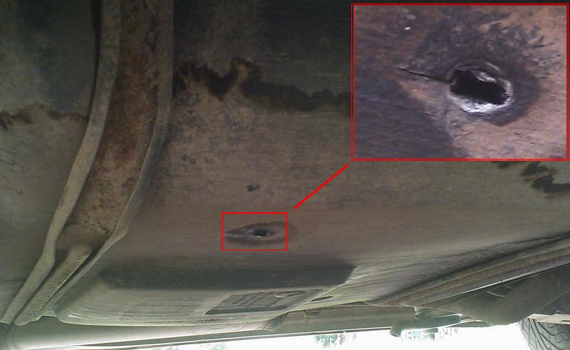

:( ir as siandien radau pradurta baka ir po masina gulinti 5l plastikinia bonka pilna mano benzo... nupyle apie 30l...
kaip ten tas plastelinas, laiko? ar daug darbo pasikeist ta baka?
skyle atsuktuvo dydzio apie 3-4mm, pradure su ikaitusiu daiktu, nes krastai skyles apsilyde, ir matosi biski skylimas nuejo

tai va... isukau i ta skyle savisregi su poverzle ir aplipdziau su tuo "plastelinu", jis suketejo kaip akmuo ir laiko iki siol

neissuksi, nes jis po to plastelinu suketejusiu... tik jei su kaltu ir plaktuku nudauzt, tada atsukt ir t.t :D paprasciau nauja isdurt :D
