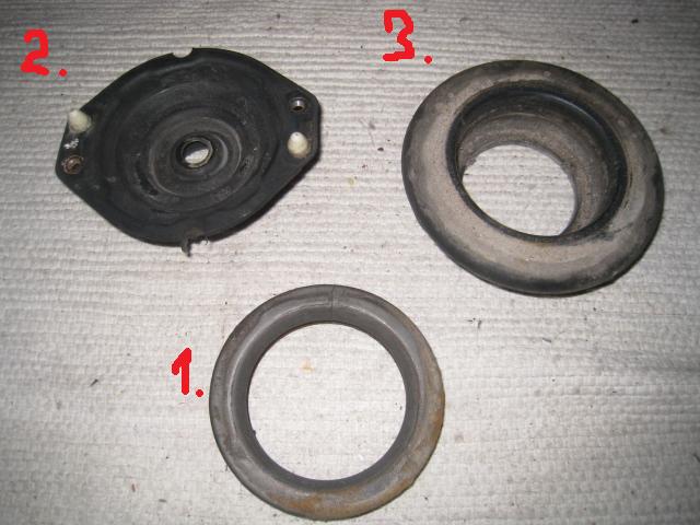

Dbr man keicia priekinius atraminius.
dalys.jpg [ 55.61 KiB | Peržiūrėta 9651 kartus(ų) ]
Daliu kainos siai dienai kaune:
1. Guolis (prancuziskas) Meharis 50lt, Robetas 40lt.
2. "Lekstute" :lol: (prancuziska) Meharis/Robetas 90lt.
3. "Korpusas" Meharis nzn, Robetas 80lt.
Komplektai: (prancuziskas) Meharis 170lt, Robetas 160lt.
(ispaniskas) Robetas 90lt.
Pasitarus su meistrais buvo pirkti ispaniski komplektai :roll: Komplekte yra visokiu verzliu, plastmasiuku, ir virsutine lekstute, kur paciam virsuj stovi..

As kadaise visa priekine vaziuokle perrinkinejau, tai tik pakeitus atramas dingo barskejimas priekije :bravo: . O garsas atrode toks , kad butu pareja stabilizatoriaus traukeles :shock: , barskejo net per asfalto susidurimus. :banghead:

barska taip, kad ne lagunoj, o guolyje vaziuotum :? vaziuojant mintyse sakai nu nach.. :lol: bet kai pasikeiti, vaziuoji ir ramiai snaust gali :lol:

plastmasiukai centravimui, virsutine lekstute kur iskart po plastmasem virsuj yra, guolis, ta didzioji lekstute, ir pats korpusas. nu vnzd yra viskas :)
Siaip man patinka pirkt robete. Ten net neturint jokiu nuolaidu, paparasai, ir imusa jie kazkokia nuolaida :)

O lekstute(2) buna dvieju tipu.Reikia ziureti pagal amortizatoriu. :D :D :D Praktiskai amzinas dalykas ta lekstute.Dazniausiai buna ismalta centrine skyle.Korpusas (3) taip pat amzinas.Guolis(1) tai nelaiko.Daznai bilda,kad atsileidus centrine verzle ant 17.Reikes plonasienes galvutes ant 17.Labai daznai buna linkes amortizatorius.Kai viskas isrinkta patikrinti labai nesunku.Reikia istraukti amortizatoriaus strypa(štoka) ir ji pasukti.Labai jau daznai jie linksta.Mano praktikoj kas antras.Jei amortizatorius lenktas jis isdauzo lekstutes centrine skyle,automobilis buna nestabilus,girdisi pakaboj garsai.

As keiciau tik lekstute- guma buvo atitrukusi is apacios.
As kai pirkau, tai manes nieks neklause kokios man lekstutes reik :shock: dave ir tiek. O jos lb skiriasi?
Del jos amziskumo tai dristu abejoti. Pas mane abieju apatine guma beveik nuplysus buvo.

Gal kas galit paaiškint nesuprantančiam :oops: - jei Sostenos parašyta, kad traška amortizatorių atramos, tai reikia keisti tik tas atramas ar čia kartu su guoliais? Skirtinguose servisuose skirtingai aiškina. Jau visai nebeaišku pasidarė :?
Tau greiciausiai reikia pasikeisti dalis nr1 ir nr2. Nes jau kaip auksciau yra rasyta tik jos pareina, o dalis nr3 amzina beveik 8)
Pamirsau parasyti, kad visas dalis gali isigyti atskirai :!: o jei tau parasyta "traska amortizatoriu atramos", tai cia dalis nr2
O tai ačiū už operatyvų paaiškinimą :D Vadinasi, reikia keisti "lėkštutę" ir dar guolį profilaktiškai. O mane jau buvo išgąsdinę, kad 1300 lt viskas kainuos :shock:
