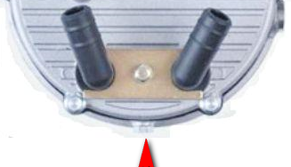

Safrane...Vaziuojant su dujomis po truputi uzgesta variklis, dar tokio bajerio nebuvo.Vaziuoji ant tiesiosios, ziuri greitis mazeja, spaudi gaza, nereguoja, ir uzgesta variklis.Ka tik duju uzsipyliau. Perjungi ant benzo viskas okei. Itariu, kad kazkas uzsikiso, gal kas zinote kur, kazkas sake, kad atsisuka kazkoks varztas ir issivalo nuosedos ? I kartos italiska duju iranga.

na man buvo kad kazkokia slanga nusoko ir gaudavo sistema oro.. tai tik ijungus dujas gesdavo.. o su benzu gerai vaziuodavo. nuvariau i dfuju centra uzmove ja ir isleido sureguliave dujas dar prie to pacio :)
StandartinėParašytas: Sek Bir 21, 2009 00:47
Arba gali būt kad per daug dujos prisuktos. O man tas pats buvo kai gaudė orą per šitą vietą (skilus buvo)

Na netrukcioja, uzsiveda pavaziuoji koki 100 m., ir pradeda gesti, ne taip ,kad trukciotu , o paprasciausiai nuo 80km, pradeda mazeti greitis, nors ant pedalo minkai nieko nereguoja,ir uzgesta.Kur tas varztas nuosedos kur issivalo, gal kas zino?

ant siuolaikiniu reduktoriu jau nebera to varzto, o jis budavo pacioj apacioj reduktoriaus.

Parasyk tiksliai reduktoriaus tipa/pavadinima arba idek nuotrauka... surasim ta varzta.
Bet vargu ar cia kaltas kondensatas.

Nulekiau pas meistrelius Partizanu gale garazuose, chebra dirba issijuosusi deda duju irangas, net eile, tai apziurejo sako gali buti voztuvas uzsikises, sako atlek kita diena, parode kur ir ka daryti,sako pats padaryti gali, isardziau, isbirejo sauja juodu smalkiu, surinkau, vaziuoja su dujom, bet ant laisvu nedirba.Pabandysiu padidinti duju kieki, gal pades.

Voztuvas tas salia reduktoriaus, atsisuka apatinis varztas nusiima kauselis, viduje stovi spyruokle ir membrana is vailoko, tokia tanki, tai ji visa prisigerusi tu suodziu ir kauselio apacioje suodziai buvo. Voztuvas, tai desineje puseje.Duju iranga emmegas I kartos.

siaip sako daug ka duoda oro filtro pakeitimas, gal del to ant laisvu nedirba?
Man tai meistrai, kai dejo iranga, kaip tik sia vieta atlaisvino varzta, sako jeigu sautu tai tik vamzdis nusimaus.

Kondensato nuleidimo varztas:
