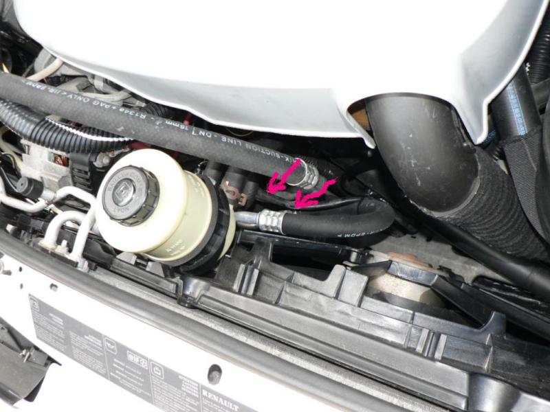

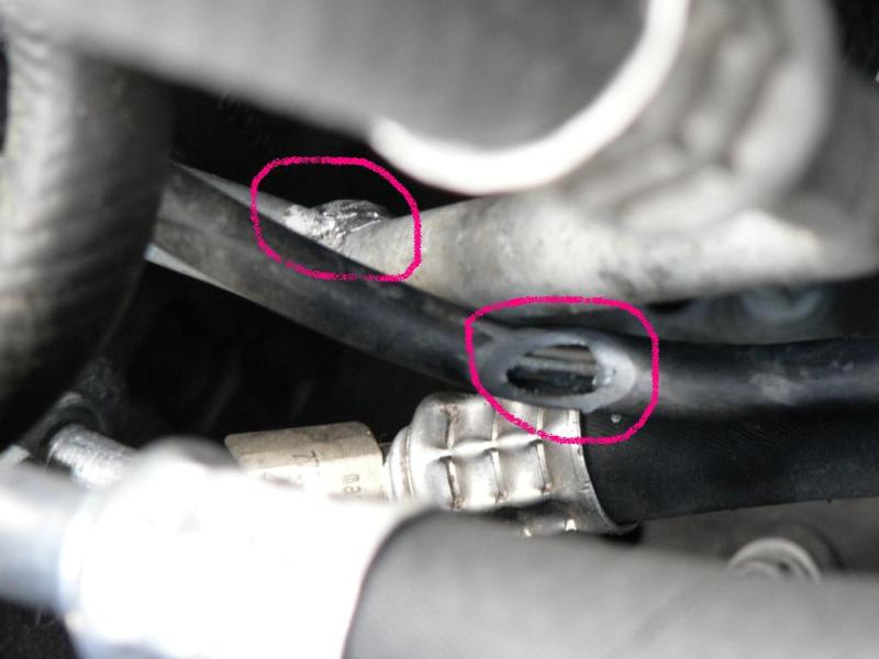

Sveiki forumieciai ! Jau buvau nusprendes pirkt kompresoriu , bet kazkas pakuzdejo nuvaziuoti pas kitus kondicionieriu meistrus(pirma karta buvau kaune "melgoje" kursiu g. ten pasake kad leidzia per kompresoriu) nuvaziavau i kita servisiuka esanti jonavos gatveje(tvarko ir pildo kondicionierius), ir ka manote ? Per kelias minutes rado nuoteki vamzdelyje :!: :!: . Vamzdeli pratryne daciko laidas (foto). Dabar jau masiniukas sutvarkytas :D .Tik liko apmaudas kad sumokejus pinigelius nustato visai kita gedima(melgoje). :evil:
P.s. Idedu foto. Pasiziurekit ar pas jus nesiliecia sitas laidas!!!
