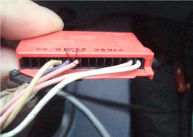

Taigi Sebastijono paskatintas nusipirkau prietaisų skydelį nuo Megane Coupe 2.0 16v 98 metų ir dasigaminau Trip kompiuterįį manają Megane Coupe 1.6 8v MK1.
Palygimui skydeliai:
Naujame sydelyje galite pamatyt maža patobulinima gale - airbag lemputės apgavikas :D idomus daigtas, bet kadangi man jis nereikalingas tai juo atsikračiau.
Pajungimui buvo atsivestas vienas laidas iš po kapoto ir dar vienas laidas iš pačio prietaisų skydelio (valdymo mygtukui). Detalesnę informaciją kaip ką daryti galite raste pas prancuzus čia:

Dabar liko tik pasigaminti normalu mygtuką informacijai perjungti, nes dabar viskas vyksta kiek nepatogiai - išvestą raudoną laidą reikia liesti su rėmu.

Aš taip pat pasikeičiau skydelį į kitą, su borto kompu. Buvo abejonės ar galiu Jaeger skydelį pakeisti Sagem, bet pasirodo viskas veikė, o ir gamykliškai yra atvesti visi reikalingi laidai (kuro srauto, informacijos keitimo). Tiesa maniškei sc jau dėtas ph2 skydelis (nors scenic I ph1), su jais lyg ir paprasčiau viskas, kiek supratau. Vėliau įkelsiu foto dėl vizualumo, dabar negaliu nes auto remontuojama, generatorius nusprogo (o jo išėmimas k7m nedėkingas), vakar netikėtai duslintuvas iš movos išsinėrė.. Prieš kiekvieną žiemą ji man staigmenų pažeria... :)
2012 02 24
Tad štai, truputis vizualinės info:
Failo aprašymas: Sagem (baltas) ir Jaeger (pilkas) skydeliai
WhiteGrey.jpg [ 201.19 KiB | Peržiūrėta 4167 kartus(ų) ]
AbuBack.jpg [ 140.41 KiB | Peržiūrėta 4173 kartus(ų) ]
Failo aprašymas: Jungtis
6 - Informacijos keitimo laidas
7 - kuro srauto informacija
JungtisRed.jpg [ 192.97 KiB | Peržiūrėta 4190 kartus(ų) ]
