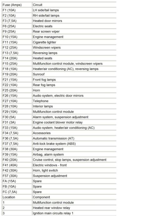

Sveiki, va vis labiau pazindinuos su savo nauju auto, tvarkausi faru apiplovima, savaitgali isisaiskinau varikliukas geras, taciau nedeeina srove, pirmas zvilgsnis krypsta i saugikliu bloka, taciau ant saugikliu dangtelio nesuzymeti ka kuris saugiklis saugo,, taigi jai kas galit pamacinti, gal kas turit saugikliu aprasyma su apsaugos zonomis.. dekui is anksto :alcohol:
StandartinėParašytas: Pir Geg 10, 2010 14:04
Prasom:
saugikliu reksmes.JPG [ 63.39 KiB | Peržiūrėta 5693 kartus(ų) ]
saugikliai.JPG [ 33.25 KiB | Peržiūrėta 5696 kartus(ų) ]

Dekui eisiu studijuoti :alcohol:

Gal gali saugikliu dezes esancios po kapotu ideti biski geresnes kokybes paveiksliuka, nes nelabai ispitrinu ten zymejimo,,, dar karta dekui,,, :alcohol: saugikliai kaip ir visi geri,, vadinasi kazkur tarpe grandine nutruksta,, :banghead: o dabar tokia durna mintis sove, jai paimciau viena laida prie mases prijungciau, o maitinima nuo langu apiplovimo varikliuko,, ar jau labai perkrauciau grandine,, nes kazkiap faru varikliukas ne ka didesnis uz langu, tik jam saugiklis kazkaip didokas bent jau pagal ideta cia aprasyma,, na ka manot :?:
