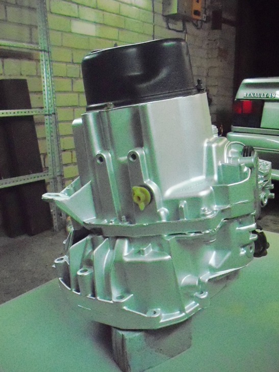

StandartinėParašytas: Pen Spa 03, 2014 11:06
Užsiregistravo: Pen Bir 04, 2010 16:54
Pranešimai: 462
Sena- nauja.
